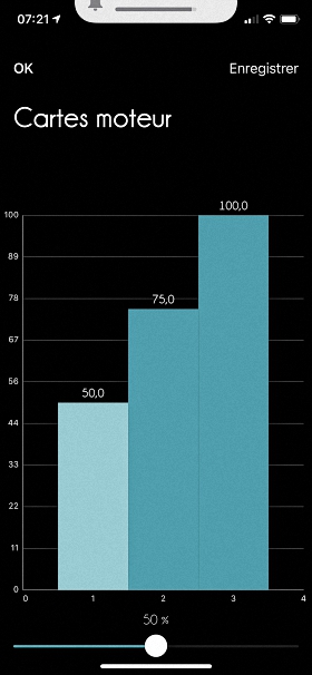

Bonjour,
Je viens de changer mes configurations de batterie et après 2 sorties, je ne trouve pas beaucoup d'améliorations dans la distance parcourue.
J'ai mis 50% sur le vert, 75% sur l'orange et 100% sur le rouge
70 km et la batterie était sur orange en ayant fait 30 km sans assistance
Pouvez-vous svp m'expliquer par exemple si l'on a rencontré 20 ou 30% sur le vert, à qu'elle vitesse le moteur se mettra en rout
merci46661

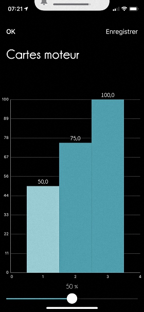

Bonjour,
merciView attachment 46661
Cela dépendra du temps que vous passerez en mode 2, de votre poids et du niveau accumulé de l'itinéraire, de l'état de forme, ma configuration est 50/60/80, je m'éloigne beaucoup du mode 1 presque toujours lorsque j'allume et 2 rapidement du mode 3 Je ne l'ai pas utilisé jamais et selon le profil je peux faire 140 km et j'ai beaucoup de batterie, aujourd'hui j'ai fait 80km avec 1200 pente et j'ai dépensé 38% de batterie
[QUOTE = "r1roman, message: 254509, membre: 23213"]
Cela dépendra du temps que vous passerez en mode 2, de votre poids et du niveau accumulé de l'attention, de l'état de forme, ma configuration est 50/60/80, je m'éloigne beaucoup du mode 1 presque toujours quand j'allume et 2 rapidement du mode 3 je n'ai pas utilisé jamais et selon le profil je peux faire 140 km et j'ai beaucoup de batterie, aujourd'hui j'ai fait 80km avec 1200 pente et j'ai dépensé 38% de batterie
[/CITATION]
Merci de ta réponse
Tu dois être en super forme pour rouler comme çà
En mode 1 configuré à 50%, ton moteur se met-il en route à qu'elle vitesse?
En ayant mis 50, et après quatre sorties, mon moteur déclenché de suite, je n'ai pas trop compris à quoi ça sert

Bonjour,
I have been trying to figure out just what 100% on each level represents in watts. I figure level 3 at 100% is 250 watts since it should be full power, but what is 100% at level 1 and 2?
