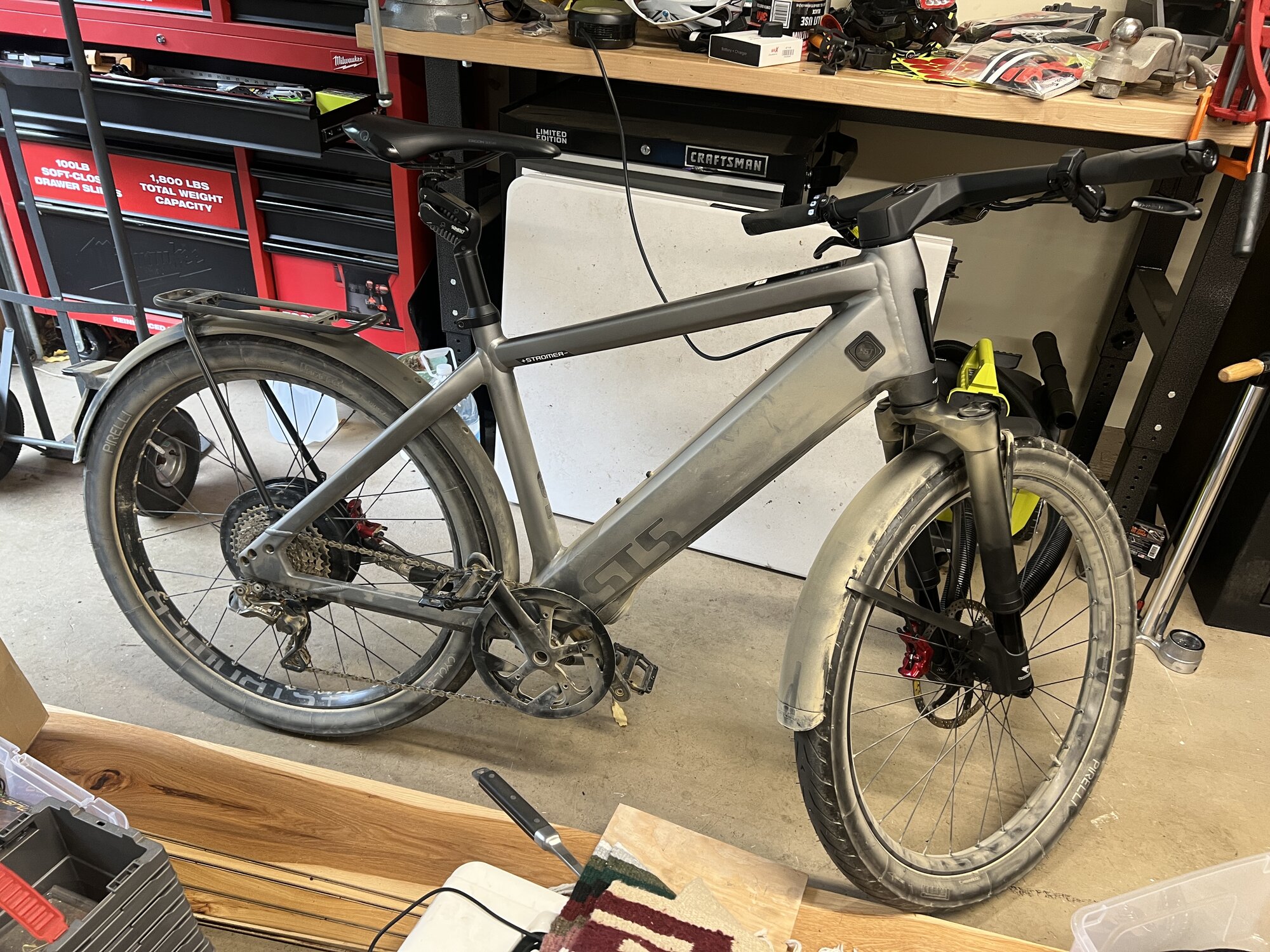

Here what my bike looks after two days of commuting. Anything I can do to help to keep driveway clean is a win.

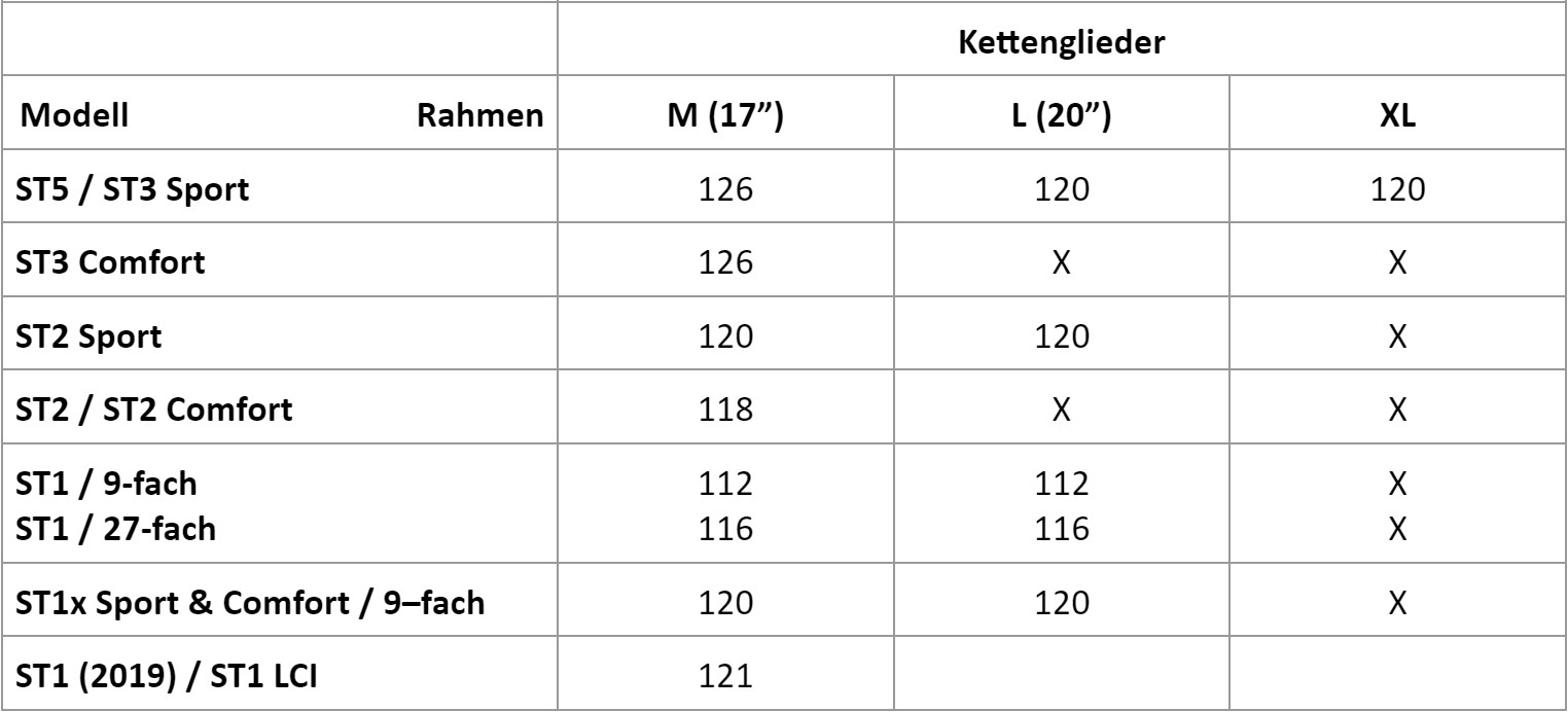

Die Anzahl der Kettenglieder hängt von verschiedenen Faktoren ab. Sie benötigen die Länge der Kettenstrebe, die Zähnezahl des (größten) Kettenblattes und des kleinsten Ritzels sowie die Zähnezahl der Kettenrollen. Sobald Sie alle Informationen haben, können Sie die Anzahl der Glieder mit einem Kettenrechner berechnen.
