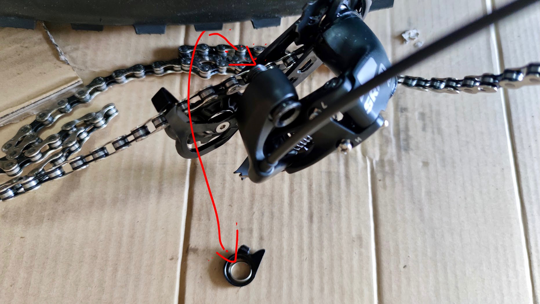

Bonjour à tous,
Je viens de recevoir mon MD 1000 model avec chaîne sram X5 9 vitesses j'ai un petit souci car a l'usine ils ont devissé le dérailleur j'ai 2 pièces qui sont tombé quand j'ai envlevé les protections je ne sais pas ou les placer pour refixer le dérailleur (je vous mets les photos) quelqu'un peut il m'aider ou me mettre des photos de près de la vis avec la pièce qui est tombé...merci d’avance pour votre aide car je suis bloqué pour finir de monter le vélo, j'ai envoyé un mail a Leilli et ils m'ont dit que maintenant ils enlevait la vis de fixation du dérailleur pour éviter les dommages pendant le transport.

Good morning all,
I just received my MD 1000 model with sram X5 9 speed chain I have a little problem because at the factory they unscrewed the derailleur I have 2 parts which fell when I removed the protections I do not know where place them to reattach the derailleur (I put the pictures to you) can someone help me or put me pictures of near the screw with the part that fell ... thank you in advance for your help because I am stuck to finish mounting the bike, I emailed Leilli and they told me that now they are removing the derailleur fixing screw to prevent damage during transport.

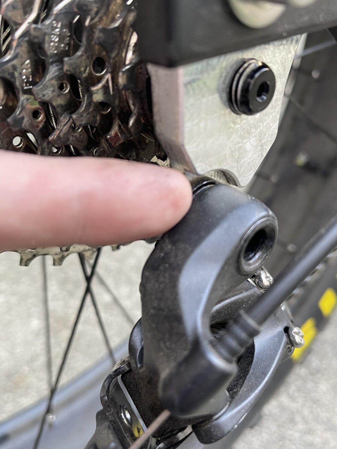

Hey buddy, that looks like the little ring that keeps tension on your derailleur where it attaches to the frame. My bike is in the garage just now, I’ll pull it out and take a couple of pics to show you where it’s mounted. Give me 10 mins 👍

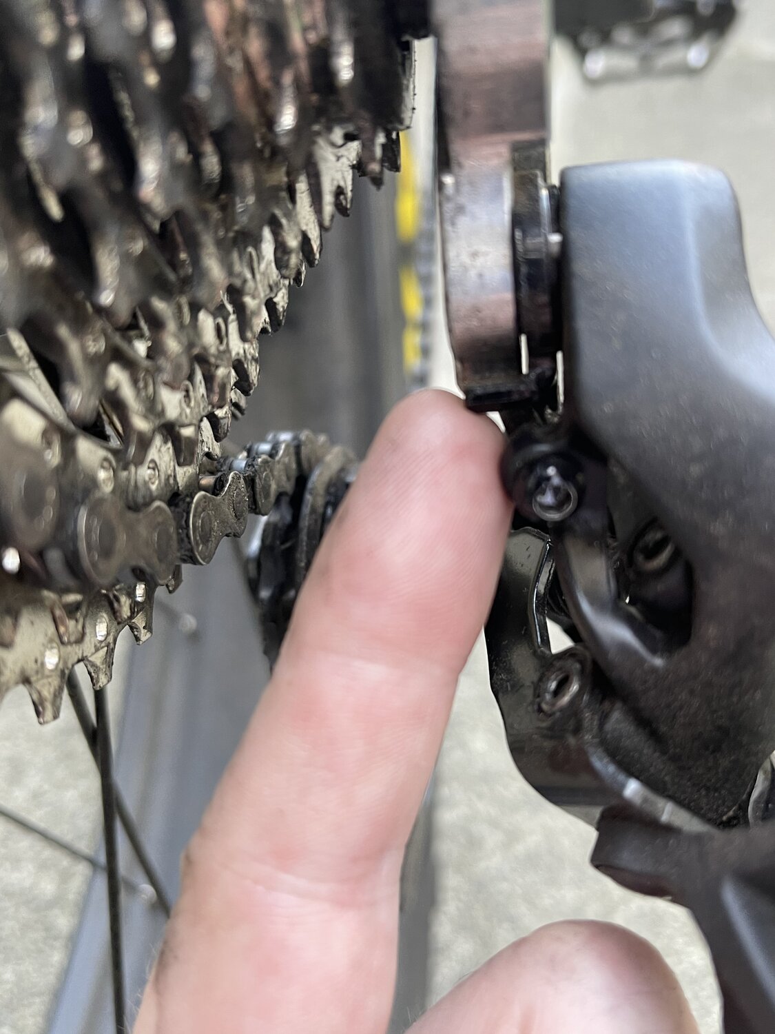

Hope these help buddy. It just acts as a tensioner to hold the derailleur in place under tension. If you’re still stuck message again and I’ll try to help.

Thank you very much I will try, the washer (see photo) goes where? what is its location?
The washer goes in the ring to stop friction buddy. You’ll see once you put them together. Sorry for the poor picture, I’m using my phone. Hope this helps
