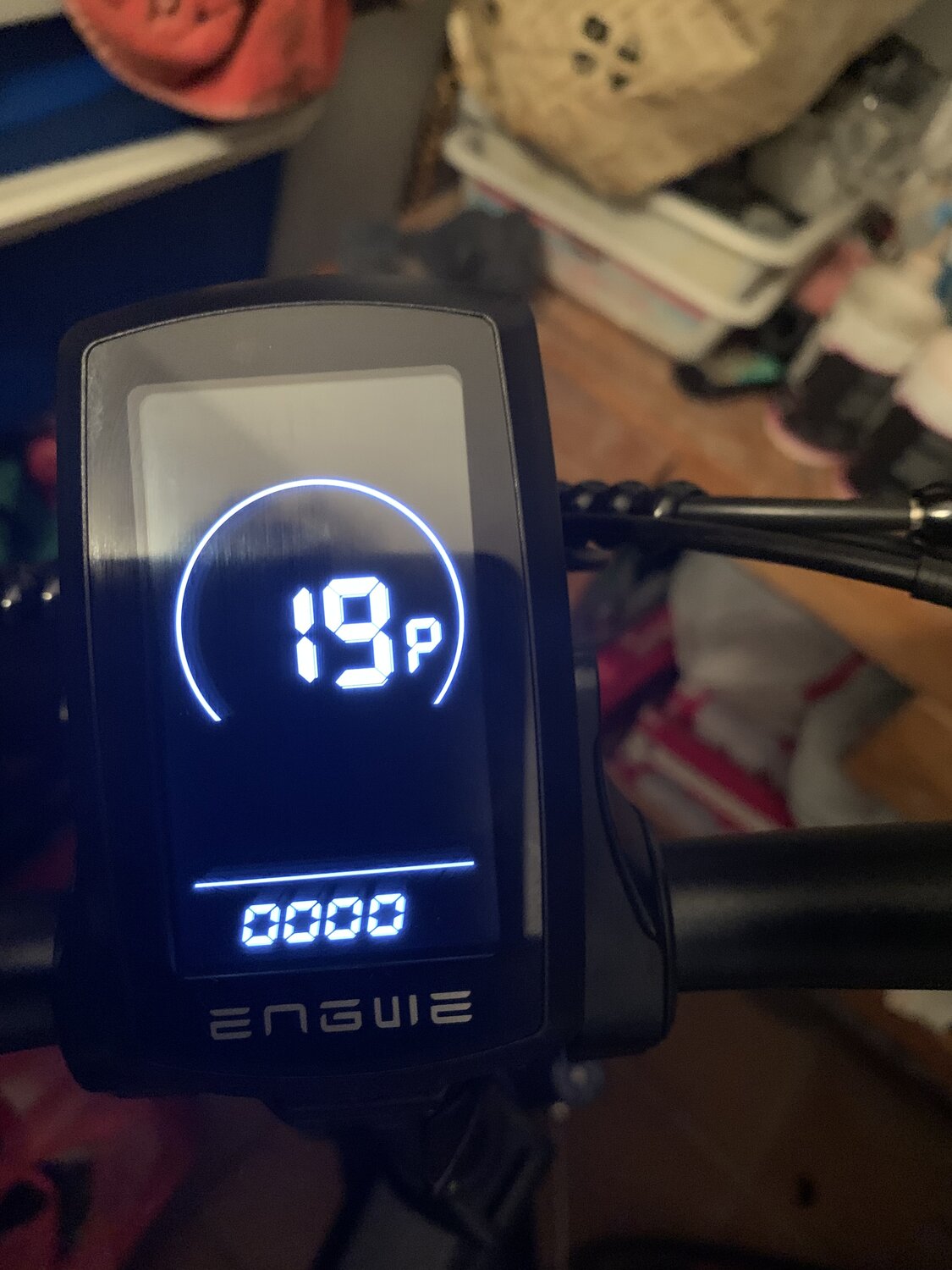

Hi,
Just got an EP-2 Pro. Issue with battery charging which I may post about separately. But when I enter the menu by using +- together I cannot get past the P2 option. It wants me to enter a code I think. Manual suggests 1212 but that doesn’t work.

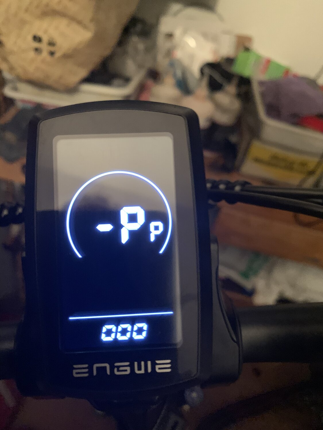

hola, yo tambien acabo de recibir una EP-2 Pro y tengo un problema similar, al encenderlo me aparece la imagen primera y con el codigo 1212 no funciona tampoco, si intento restablecerme aparece la segunda imagen, les he enviado correo al fabricante de Yolin y al proveedor de la bicicleta, pero están cerrados de fiesta hasta la semana que viene.
Si alguien sabe algo al respecto, estaria muy agradecido de su ayuda, Grcias.

The P2 menu option is for setting the battery voltage protection. The default code is 1212, but if that's not working, then I consider the code has been changed. I recommend resetting the EP-2 Pro to factory settings (press and hold the + and - buttons together for 10 seconds).
Once the EP-2 Pro has reset, try entering the P2 menu again and see if the default code works (I hope so).

Buenos días Margarita, agradezco mucho tu interes en ayudarme pero no tengo buenas noticias, lo he intentado pulsado + y - juntos durante diez segundos o mas y no se restablece, se mantiene en la pagina de la imagen primera o sea 19p y los cuatro ceros debajo esperando un codigo o eso creo, he metido 2805 codigos hasta ahora, ya me queda menos hasta el 9999 o esperar a ver que dicen los vendedores o el fabricante de Yolin cuando vuelvan de fiesta, la verdad que estoy jodido por que mi hijo la necesita para ir al trabajo que esta a 10 km, en fin seguiremos intentandolo, gracias.

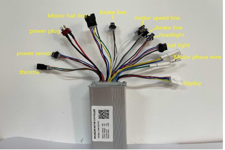

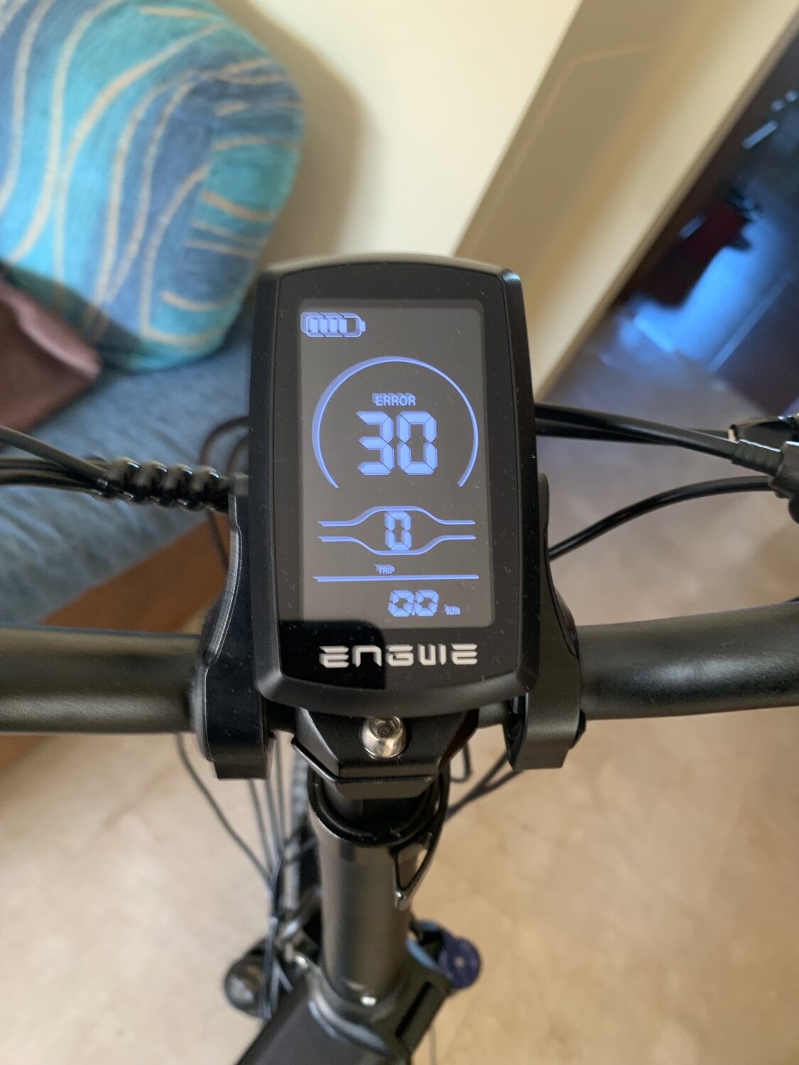

I've had nothing but trouble with mine to. They sent me a new controller and I fitted it but now I get an error code 30 which is communication error. I am sick of it. I have only used it once in a month
Hola, hoy he recibido el nuevo controlador, lo he instalado y permanece el error 30 he vuelto a reiniciarlo y sigue permaneciendo el error 30, les he mandado un correo a ver si me dan una solucion o me cambian la bicicleta, y si alguien esta en la misma situación, la union hace la fuerza, saludos.

Me enviaron un controlador nuevo porque el mío no se restablecía de fábrica. El mío está atascado en el código de error 30 en mi nuevo controlador y me dicen que verifique todas las conexiones. el servicio al cliente es una broma

Hoy me han respondido con un video para hacer las comprobaciones e intentar averiar el fallo 30, luego lo hare y ya lo contare por este hilo.
No, he probado con todas las conexiones excepto la blanca que es de la pantalla y sigue dando el mismo error 30, he vuelto ha ponerme en contacto con ellos a ver que dicen.
Debe ser otra unidad de visualización defectuosa. Siempre tardan mucho en responder también. Su servicio de atención al cliente para mí está en Italia y mi contrato telefónico no me permite llamar a Italia
