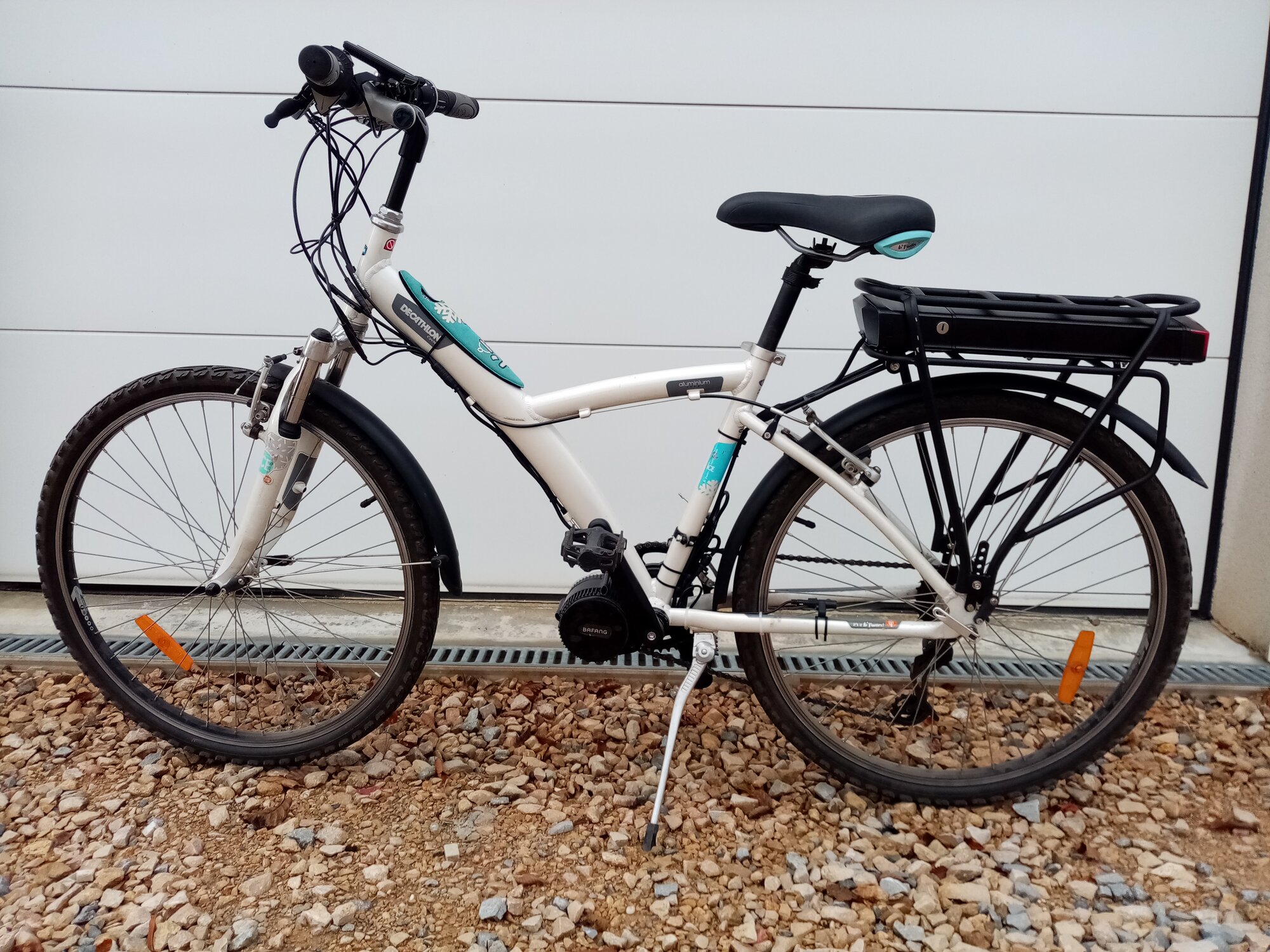

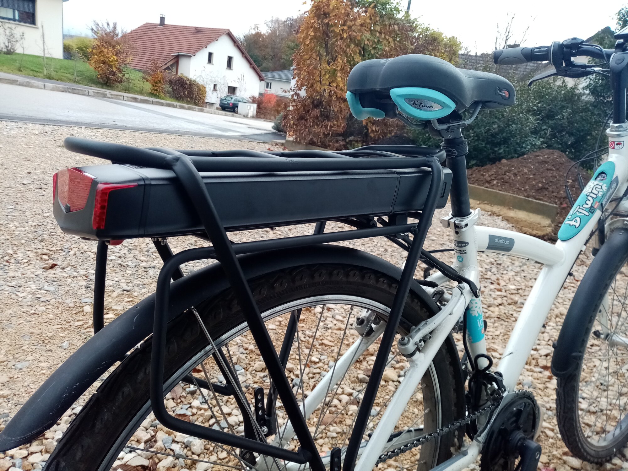

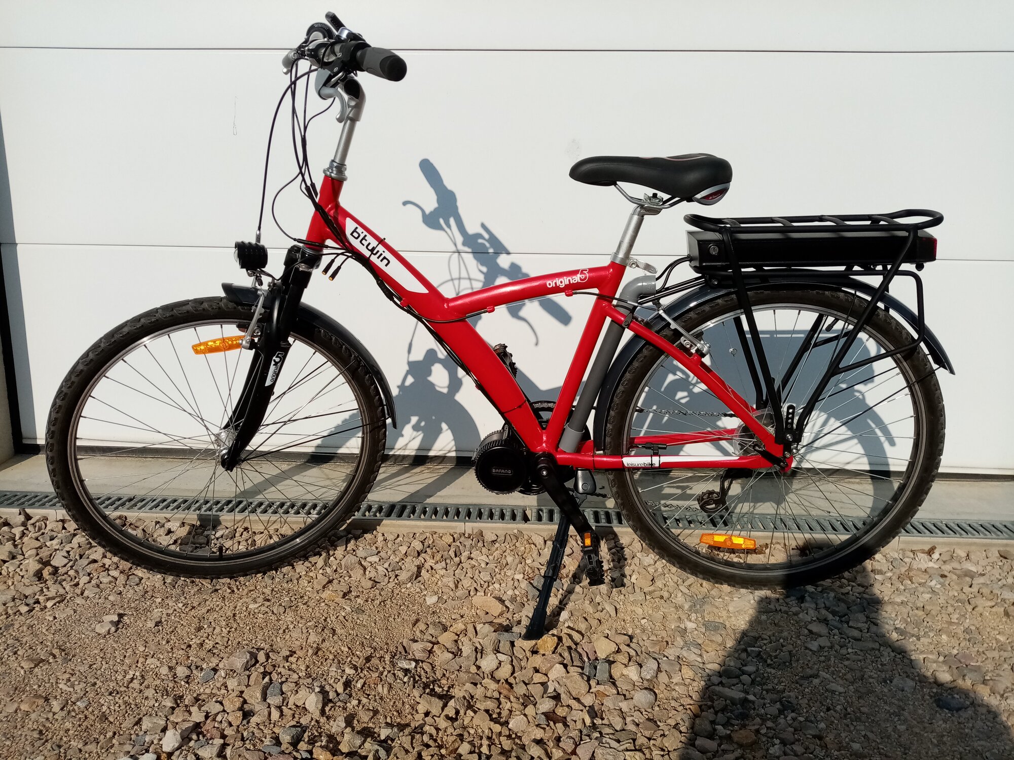

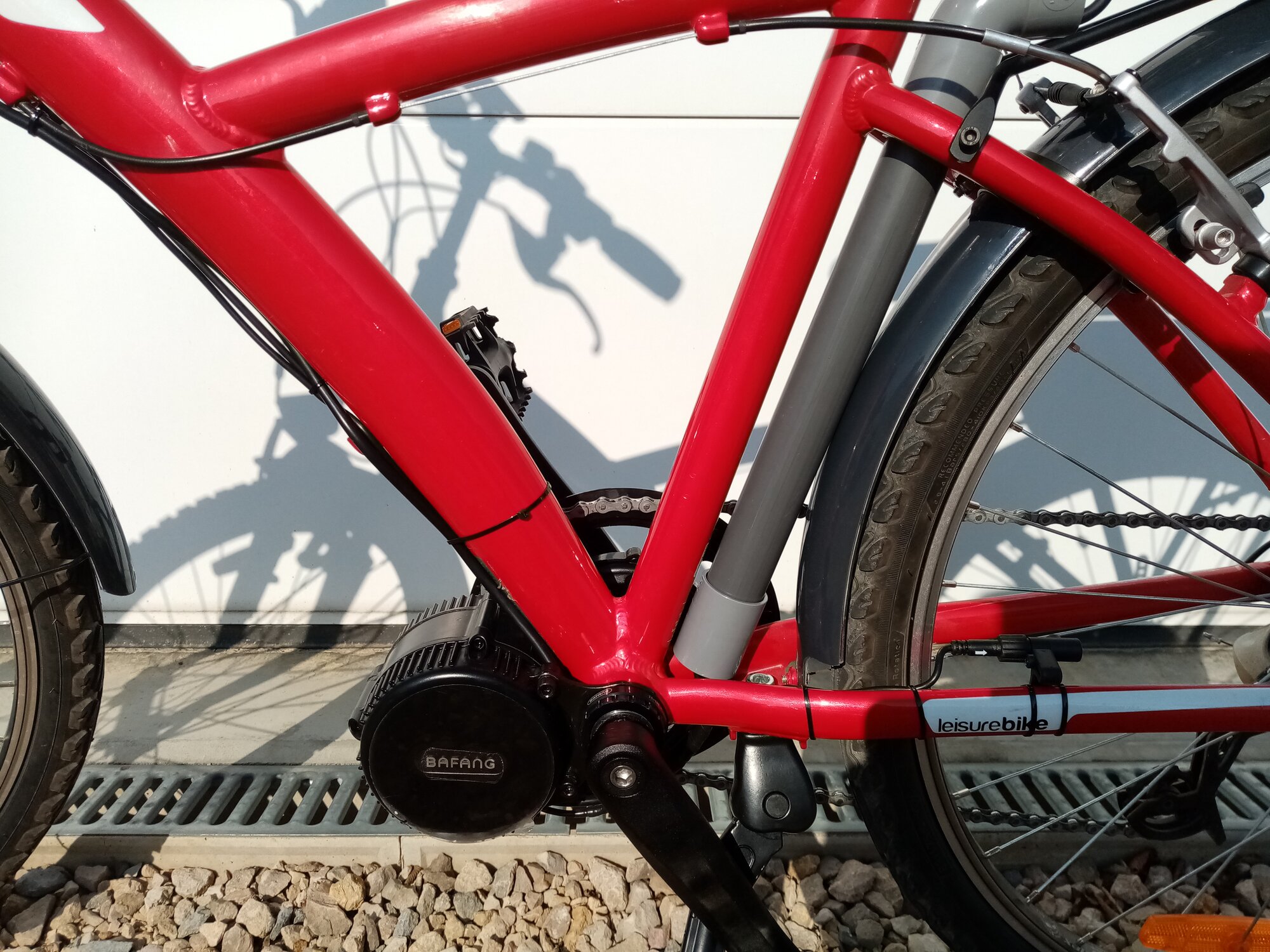

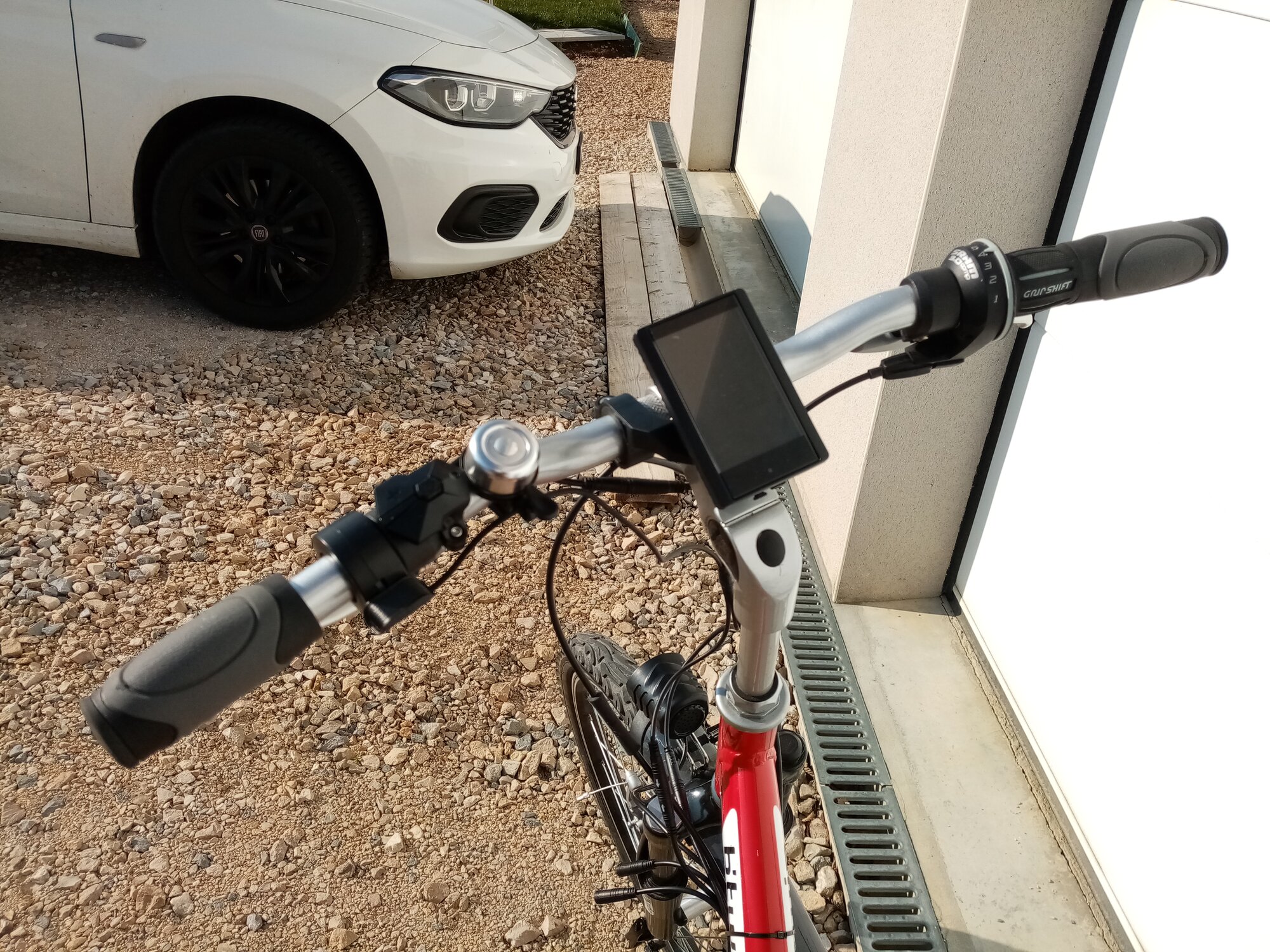

Je m'appelle Pierre et je suis français (d'origine belge). Très bricoleur, équiper 3 vélos à 68 ans ne m'a pas du tout fait peur. c'est simple avec les kits Bafang, il suffit d'en appliquer un minimum. Ma femme et moi avons le même bloc moteur 250w - 36 v avec des batteries sur le porte-bagages. Plus sportive que moi, elle se contente d'une batterie 13 Ah, alors que j'ai opté pour une 17Ah. Nos affichages sont également différents, le sien, basique noir et blanc, le mien type P 850 C. Rien à redire sur le confort Bafang, c'est super, ayant eu l'occasion de comparer avec divers vélos de location, je ne regrette pas pas un instant mon choix . D'ailleurs, mon voisin m'a demandé d'équiper son vélo à lui aussi, il y a un an. Il a opté pour une batterie 48 v - 750 watts, 21 Ah hayong. Et oui, il adore grimper aux arbres !!! Seulement ça ne dure qu'un temps, son moteur n'a pas vraiment apprécié, ce qui fera l'objet de mon prochain article ici. Nos deux modestes 250 watts donnent déjà tellement satisfaction qu'à l'avenir je ne souhaite que promouvoir ce type de matériel. Ils sont montés sur 2 vélos Decathlon Five 5, roues 24 pouces, 7 vitesses arrière. Poignées de changement de vitesse rotatives, remplacées par des modèles shift. Rien de spectaculaire, mais très efficace, procurant un réel plaisir à rouler sans forcer. Au plaisir de vous lire, l'un ou l'autre.

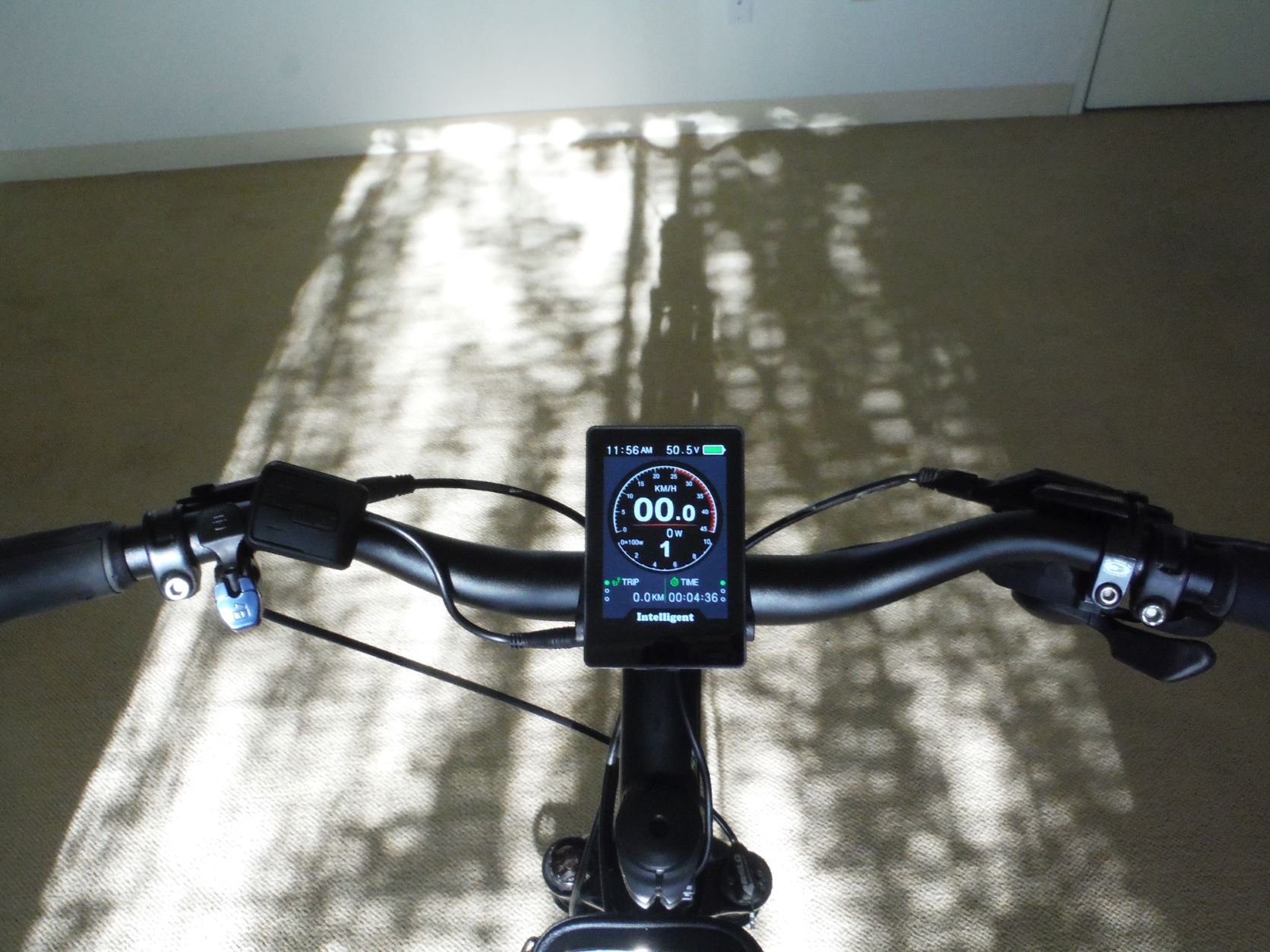

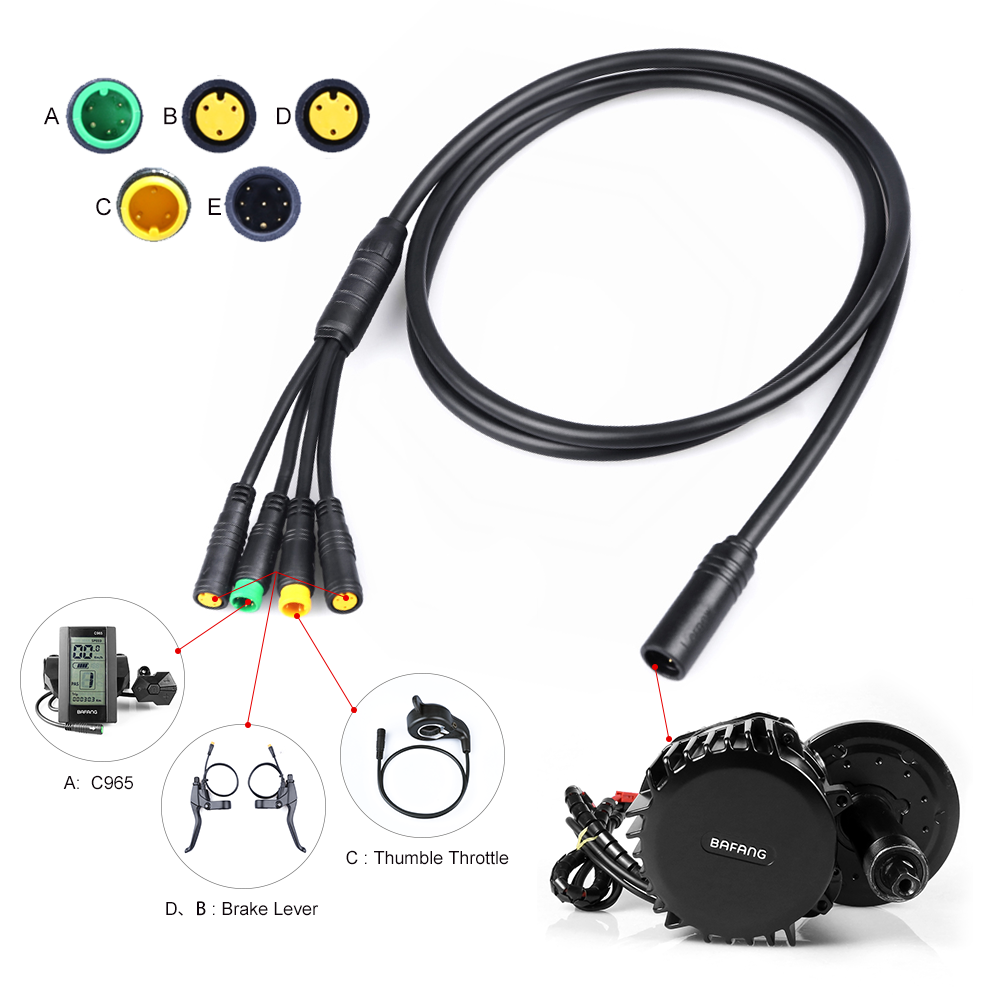

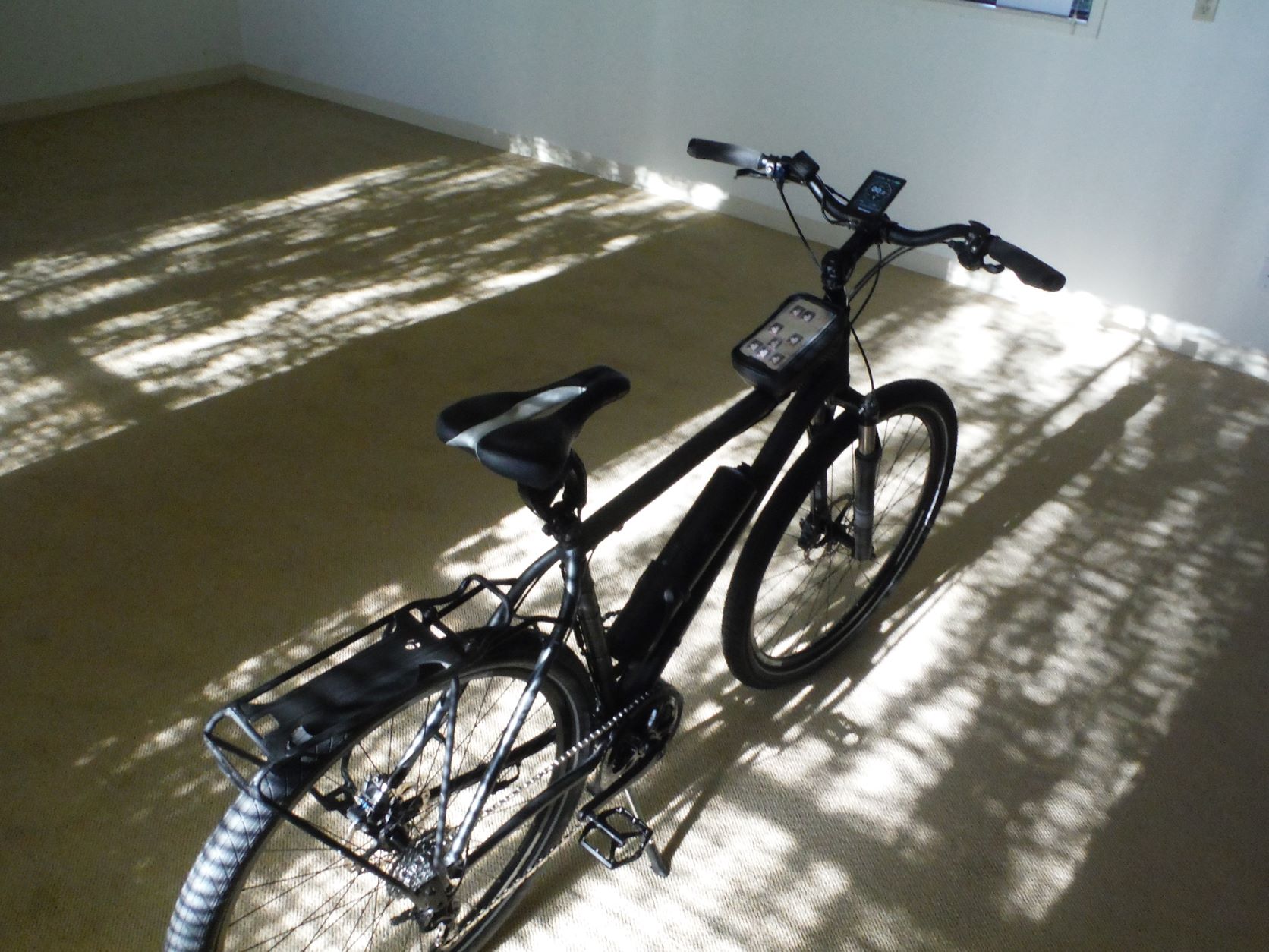

@vangel, I like the conduit for the battery wires. I will share a tip regarding Bfang builds. 1) A thick wire runs up to the display from the motor. 2) It terminates with a large splitter. 3) Wires from the splitter connect to a display, thumb throttle, brake cutout levers. If you place 2, 3, & 4 into a small bag and not use the cutout levers it will substantially clean up the build. #1 can be run up the seat tube and under the top tube. This looks somewhat better.
@vangel, j'aime le conduit pour les fils de la batterie. Je partagerai une astuce concernant les versions de Bfang. 1) Un fil épais monte jusqu'à l'affichage du moteur. 2) Il se termine par un grand séparateur. 3) Les fils du répartiteur se connectent à un écran, un accélérateur au pouce, des leviers de coupure de frein. Si vous placez 2, 3 et 4 dans un petit sac et que vous n'utilisez pas les leviers de découpe, cela nettoiera considérablement la construction. Le n ° 1 peut être monté sur le tube de selle et sous le tube supérieur. Cela semble un peu mieux.

In my opinion a throttle is not needed with a Bafang build. These bikes can be what is termed 'ghost pedaled.' This means that you can go full speed by pedaling very slowly. With the majority of my builds pedaling speed always matches chainring speed. With Bafangs I find the disconnect between pedal speed and chainring speed disconcerting.
À mon avis, un accélérateur n'est pas nécessaire avec une version Bafang. Ces vélos peuvent être ce qu'on appelle des « pédales fantômes ». Cela signifie que vous pouvez aller à pleine vitesse en pédalant très lentement. Avec la majorité de mes constructions, la vitesse de pédalage correspond toujours à la vitesse du plateau. Avec Bafangs, je trouve déconcertante la déconnexion entre la vitesse de la pédale et la vitesse du plateau.
I come back with a little delay, in good weather at the beginning of spring, I take the opportunity to do various jobs around the house. I deduce from it according to your last message, that the box fixed on the tube of the frame under the display, is intended to gather the connectors more elegantly. Being a former electronics technician, I even thought of removing the large motor/display link cable by a bluetooth link only. This requires an auxiliary power supply at the handlebars of course. With the miniaturization of today's electronic systems, this is no longer utopian. I agree with your opinion concerning the accelerator, however my wife appreciates it for an essential point, starting. it helps him a lot to stabilize himself and control his bike during this stage, and particularly uphill.
je reviens avec un peu de retard, par beau temps de ce début de printemps, j'en profite pour réaliser divers travaux autour de la maison. J'en déduis selon votre dernier message, que la boîte fixée sur le tube du cadre sous l'afficheur, est destinée à rassembler la connectique plus élégamment. Etant ancien technicien en électronique, j'ai pensé supprimer même le gros câble liaison moteur/ display par une liaison Bluetooth uniquement. Cela nécessitant une alimentation auxiliaire au niveau du guidon bien entendu. Avec la miniaturisation des systèmes électroniques d'aujourd'hui, ce n'est plus utopique. je rejoins votre avis concernant l'accélérateur, cependant ma femme l'apprécie pour un point essentiel, le démarrage. ça l'aide beaucoup à se stabiliser et maîtriser son vélo lors de cette étape, et particulièrement en côte.

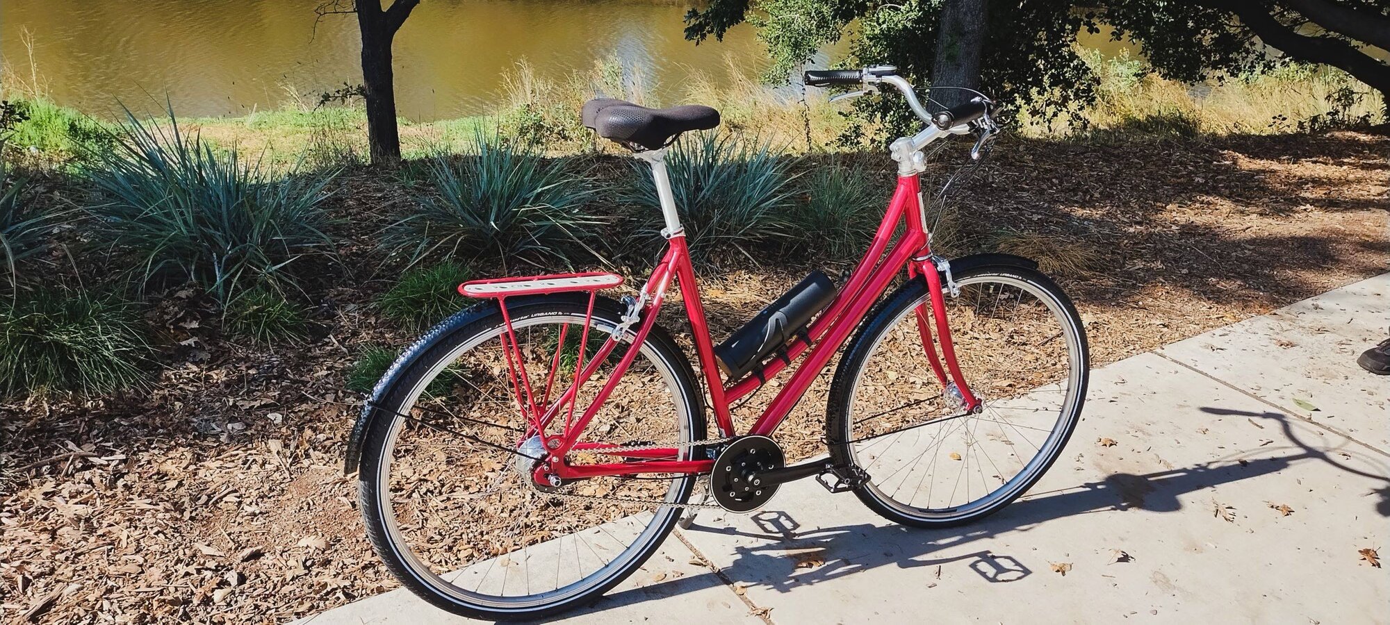

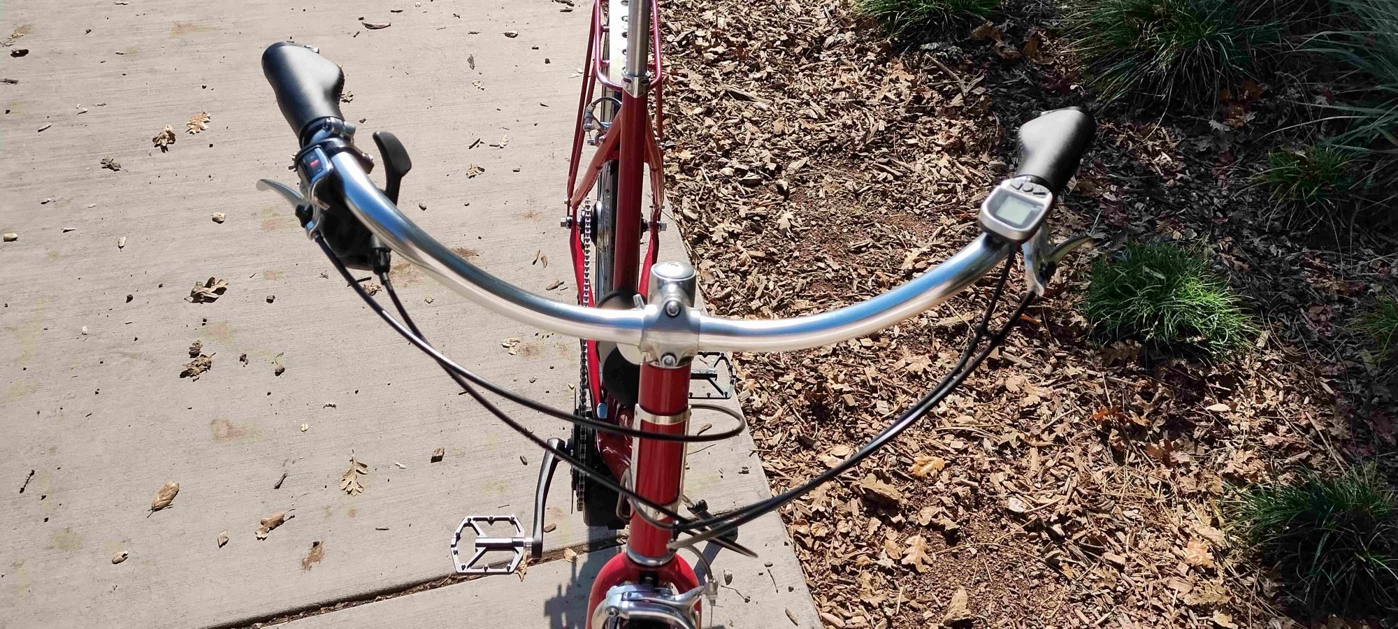

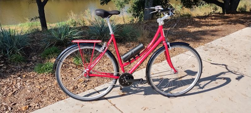

Is the bike's frame painted or exposed metal?
If it is painted use a combo of paste auto wax and white buffing compound. Use a terrycloth rag pulling the ends back and forth and around the tubes then along the lengths of the tubes while it is still wet. Then buff off with a soft cloth really working it after it dries. This is a 12 year bike that was all beat up that I restored then made electric.
