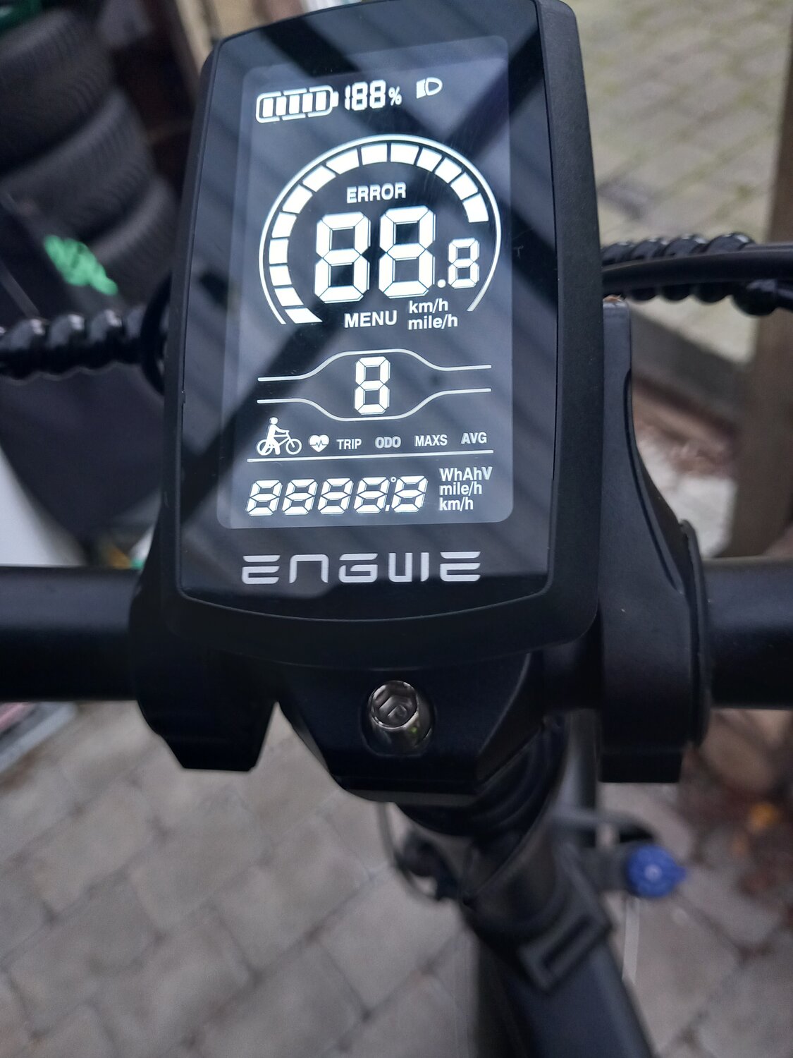

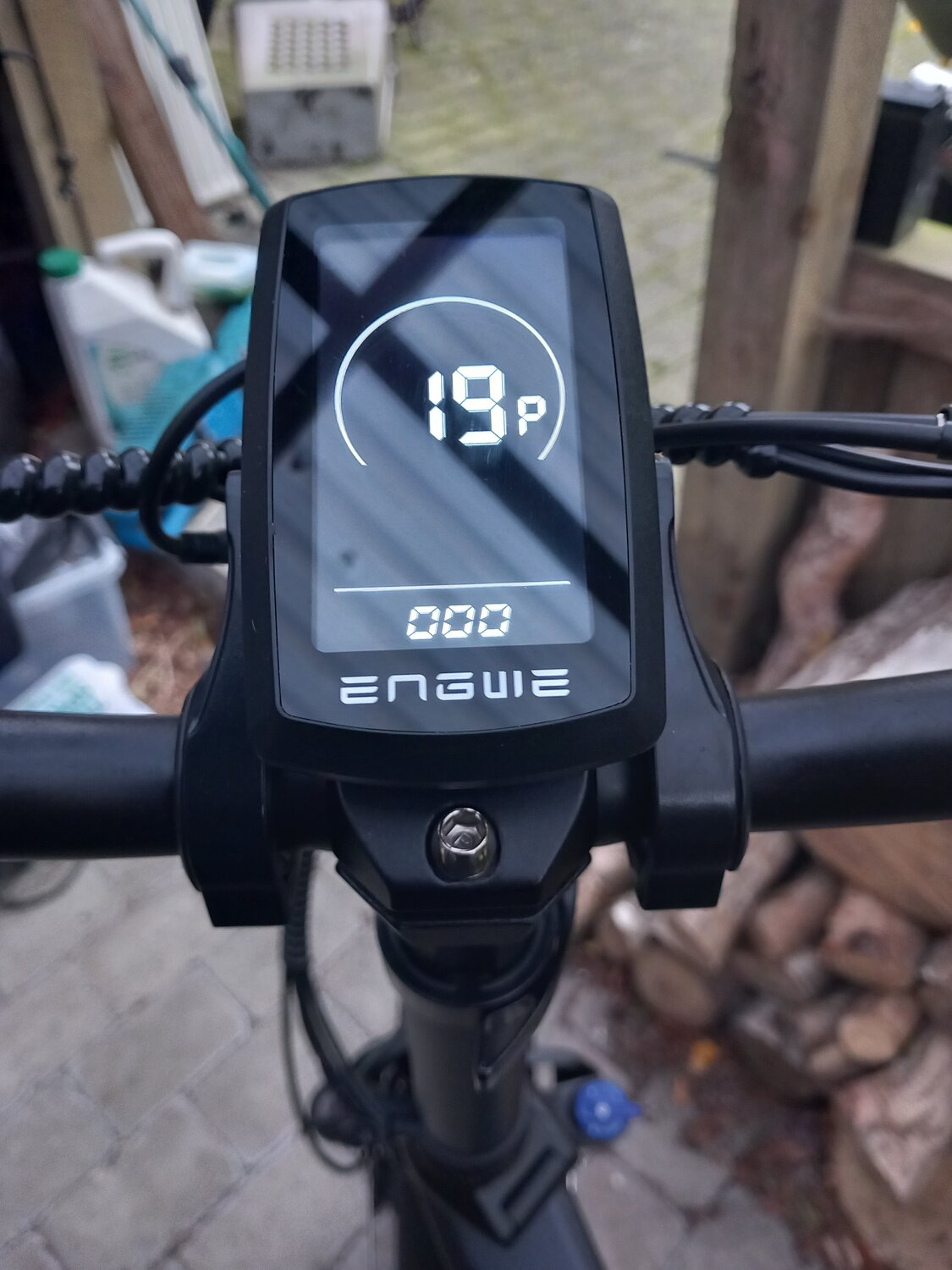

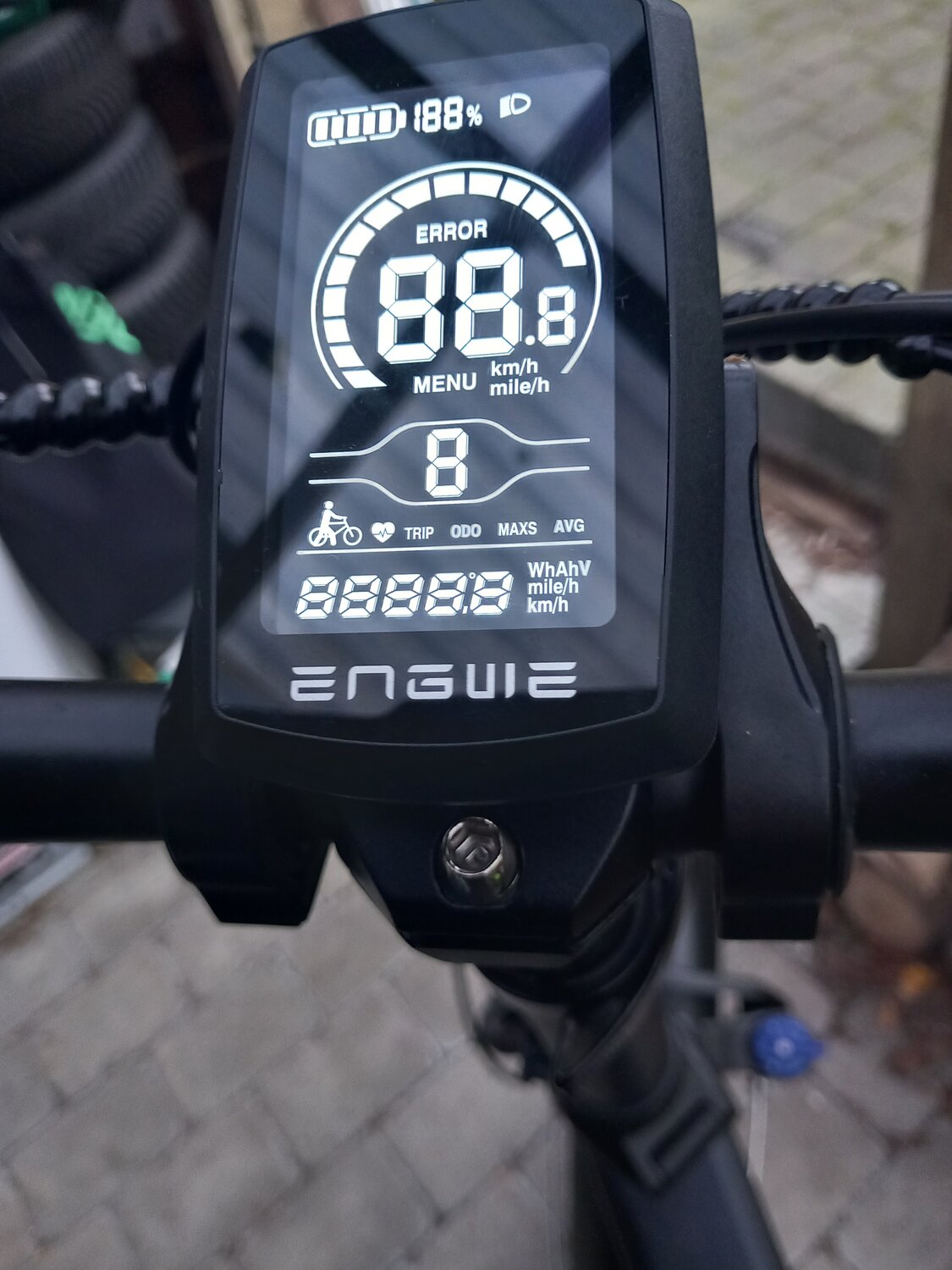

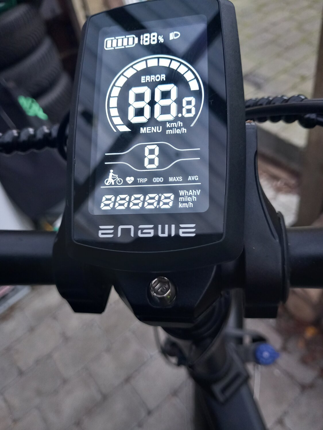

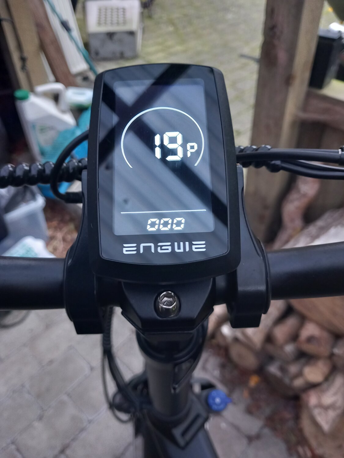

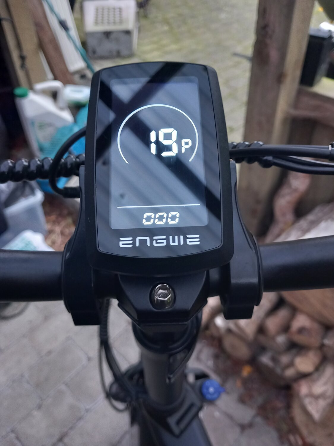

Hej håber nogen kan hjælpe.. min nye engwe ep2 pro beder om kode. Har prøvet kode 1212 men virker ikke. Jeg har søgt hjælp alle steder og ingen har fundet en løsning.. tænkte på om et nyt display måske ville være løsningen? ..

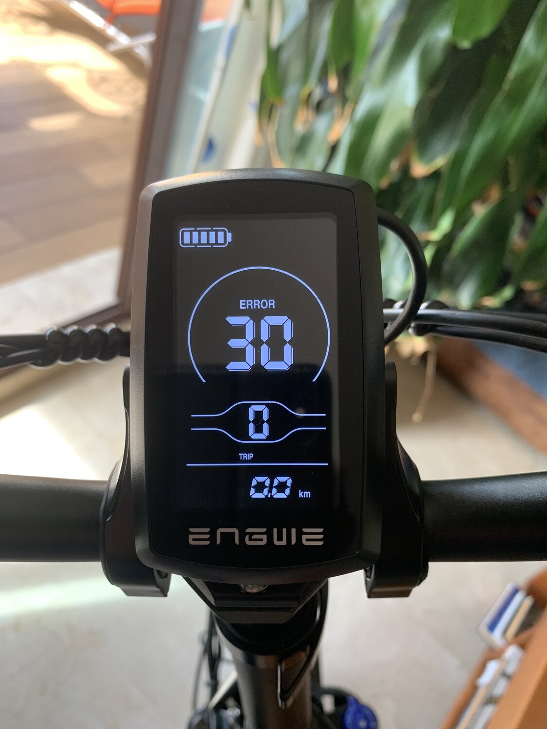

hola, ayer recibi la nueva pantalla Yolin YL80C, despues de montarla al encenderla aparace el menu de funcionamiento pero al momento me da error 30, segun parece es un fallo de comunicacion.
Códigos de falla para los protocolos YL-05, KDS e YL-J:
código de falloDescripción de la fallacódigo de falloDescripción de la falla
E021corriente anormalE024Salón Fallo del elemento
E022falla del manillarE025Fallo en los frenos
E023Fase por defecto del motorE030Fallo de comunicación
he vuelto a ponerme en contacto con el servicio tecnico y estoy esperando respuesta.
Leer más: https://manuals.plus/es/yolin/yl80c-e-bike-display-manual#ixzz8HJnBWx9R

engwe sendte mig en ny controller, og nu har jeg fejlkode 30. Kundeservicen er en joke. Jeg gjorde det samme som dig, men 1212 virkede for mig. Min ville bare ikke fabriksindstilles, da jeg trykkede -/i sammen, og det gør min nye controller heller ikke. Jeg overvejer seriøst at sende den tilbage. Jeg har kun brugt den en gang om måneden
Hej det samme her, jeg har kun haft min 1 uge.. købte selv en ny controller i går og skiftet det .. fejl 30... tak for din besked
Jeg venter på, at Engwe svarer, men de varer evigt. jeg har tjekket benene, der forbinder, og de er i orden, jeg har ikke en anelse om, hvad jeg ellers skal gøre
Hej prøv + og lysknappen sammen i 3-5 sek.. dette hjalp mig.. Helle
Hej Helle
Har du løst problemet?
Ellers hold ÷ og i tasten i mere end 10 sec. Det bringer dig til Pp
Her taster du 1313 og trykker 1 gang på i tasten, så skulle du vende retur til std menu start
