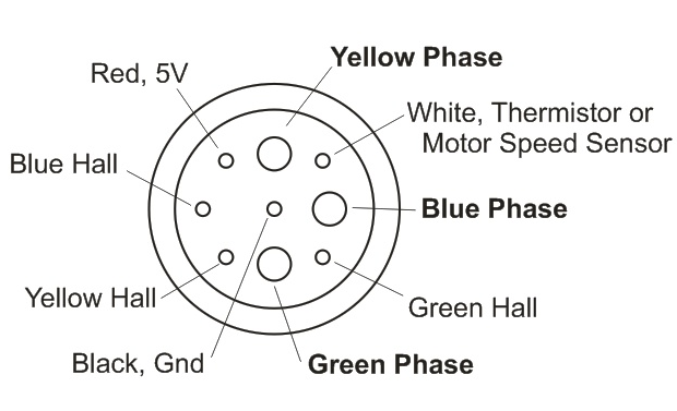

quale parte è in questo diagramma?
è l'estremità femmina del connettore a 9 pin, mostrato a pagina 2, o l'estremità maschio che esce dal motore?
questo secondo diagramma mostra che il connettore femmina è l'estremità di un cavo che entra nella batteria stessa. Questa non sembra una parte sostituibile dall'utente perché fa parte del gruppo batteria e non ha un numero di parte
E l'estremita' maschio che esce dal motore(fig.2.

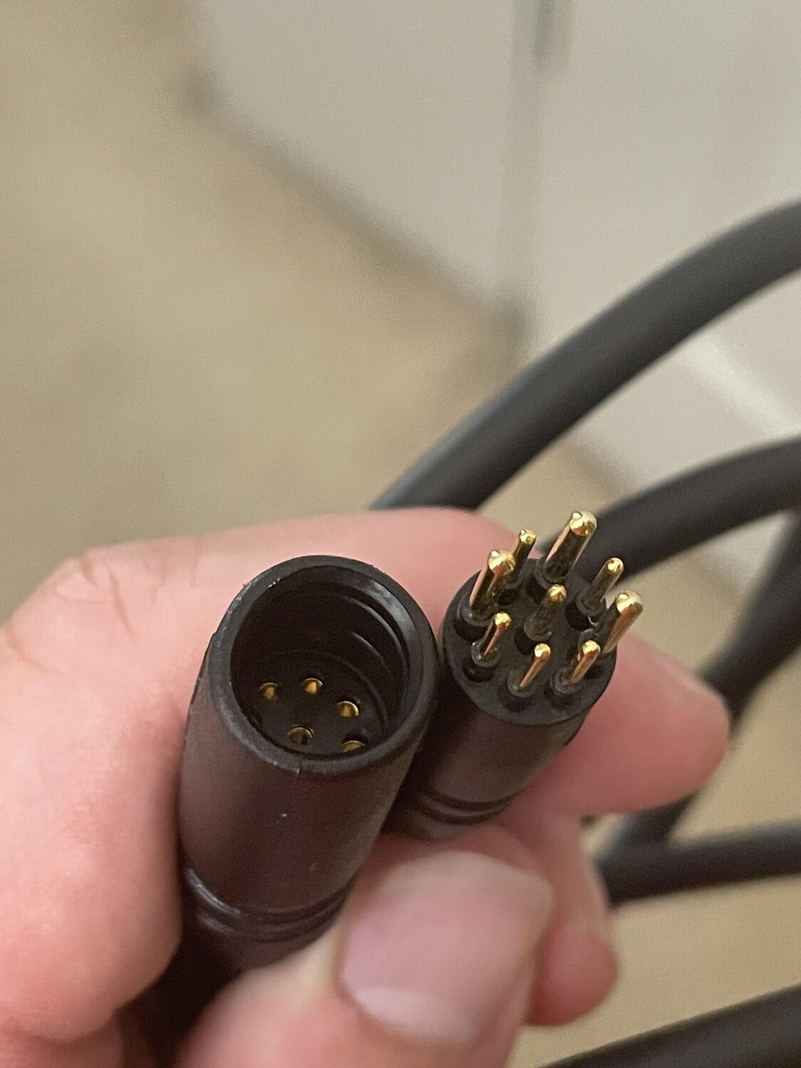

il connettore è così?
Controlla con Mahle o con la marca della tua bici, ma sembra che il connettore a 9 pin potrebbe essere un HiGo Z910. Se sì, la Grin Tech in Canada ha pubblicato il diagramma pin-put sul proprio sito web
c'è un negozio tedesco che vende cavi con questi connettori
